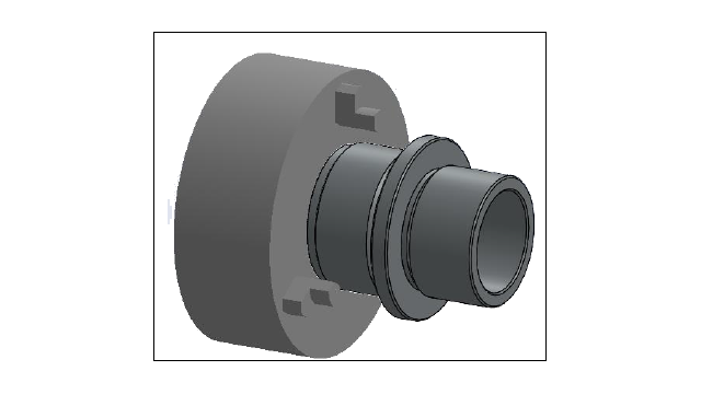

Compatibilidad con ensamblaje para giro
El Modo de giro es compatible con ensamblajes que contienen un modelo de pieza de un solo giro.
Debe definir las siguientes secciones:
  • En la pestaña Máquina del cuadro de diálogo Máquina, el sistema de coordenadas de husillo principal para mecanizar las piezas en el ensamblaje
  • En el nodo Gestor de material en bruto, el material en bruto para las piezas individuales que se mostrarán como subnodos
  • En el cuadro de diálogo Gestor Piezas, la pieza de giro, la designación del husillo, el origen del sistema de coordenadas y el plano sección operación giro
  • En el cuadro de diálogo Coordenadas de trabajo de husillo, las equidistancias programables para el husillo principal de la máquina
