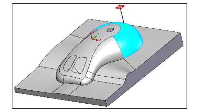

Compatibilidad con superficies no planas para la identificación del eje Z
Puede seleccionar superficies no planas en la dirección del eje Z para los ciclos de identificación.
El ciclo de identificación Z está disponible en la pestaña Identificar valores del cuadro de diálogo Parámetros de operación. El punto de contacto predeterminado para la generación de la trayectoria de herramienta es el punto superior de la cara seleccionada en la dirección Z.
