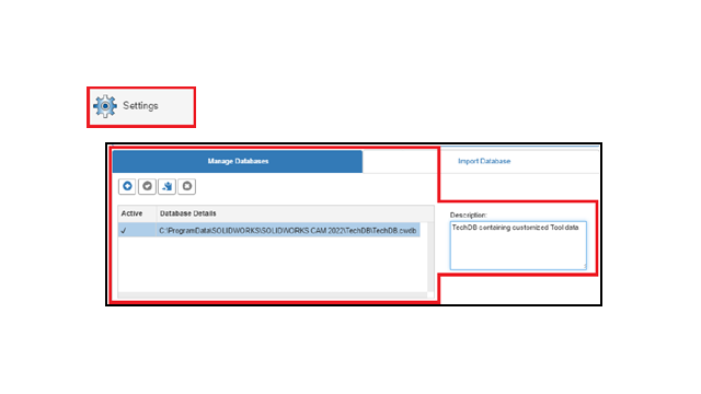

Gestión de diferentes bases de datos tecnológicas
Puede gestionar varias bases de datos tecnológicas en la pestaña Gestionar base de datos.
En la configuración, se ha cambiado el nombre de la pestaña Vincular base de datos a Gestionar base de datos.
La pestaña Gestionar base de datos le permite especificar varios archivos de origen de base de datos tecnológica, pero solo puede asignar una base de datos de forma activa a la aplicación.
