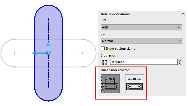

Ranuras del Asistente para taladro
Al crear y colocar las ranuras del Asistente para taladro, pulse la tecla Tab para girar la orientación 90° en el sentido de las agujas del reloj. Puede acotar la longitud de la ranura utilizando los centros de arco.
Anteriormente, solo se podían arrastrar ranuras para volver a colocarlas y acotarlas únicamente con cotas de extremo a extremo.
