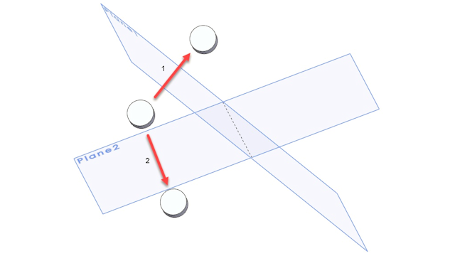

Simetría con respecto a dos planos Puede crear simetría con respecto a dos planos a la vez. Anteriormente, era necesario crear varias operaciones para poder hacerlo. En el PropertyManager Simetría, seleccione un segundo plano en Simetría secundaria de cara/plano. Tema principalPiezas y operaciones
