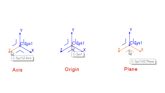

Seleccionar un sistema de coordenadas
Puede hacer referencia a todas las piezas de sistemas de coordenadas, como planos, ejes y origen, en operaciones descendentes. Por ejemplo, puede croquizar en el plano XY de un sistema de coordenadas o utilizar el eje Z de un sistema de coordenadas como eje para una operación de revolución.
En una pieza o ensamblaje, haga clic en Insertar > Geometría de referencia > Sistema de coordenadas y cree el sistema de coordenadas. Coloque el cursor sobre un plano, un eje o sobre el origen para resaltar cada entidad. Esta funcionalidad es útil para acciones como el croquizado, la relación de posición y otras.
Para ver esta funcionalidad, muestre los sistemas de coordenadas. Haga clic en Ver > Ocultar/Mostrar > Sistemas de coordenadas .
