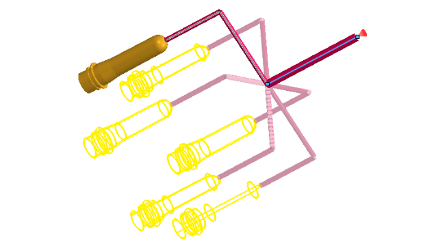

Diseños de cavidad y colada
Puede crear condiciones de contorno específicas para diseños de cavidad y colada cíclicos y simétricos. Además, puede obtener una vista preliminar de los diseños de cavidad y colada durante la etapa de modelado para confirmar sus especificaciones de diseño.
Para abrir el PropertyManager Simetría o Cíclico:
En el gestor de PlasticsManager, haga clic con el botón derecho del ratón en Condiciones de contorno , y haga clic en Simetría o Cíclico .
Puede utilizar sólidos y coladas basadas en croquis para crear los diseños. Para los diseños de cavidad con condiciones de simetría, también puede visualizar los resultados de todo el diseño, aunque la simulación se ejecute únicamente para la pieza simétrica.
