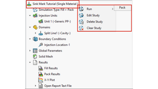

  • El gestor de PlasticsManager muestra el tipo de simulación en el nodo del estudio para proporcionar más claridad sobre el módulo de análisis activo (Relleno, Empaquetado, Refrigeración y Deformación).
  • Las operaciones de modelado y las condiciones de contorno se filtran según el tipo de simulación para proporcionar una experiencia del usuario centrada en la simulación.
  • Puede ejecutar una simulación sin crear explícitamente una malla si ha definido una unidad de inyección y una ubicación de inyección. SOLIDWORKS Plastics genera automáticamente una malla antes del inicio de la simulación.
  • Puede eliminar la malla del nodo Malla sólida (o Malla de vaciado) del gestor de PlasticsManager. Haga clic con el botón derecho del ratón en Malla sóliday, a continuación, haga clic en Borrar malla.
  • El nodo Resultados pasará a ser visible después de crear una malla.
  • Puede hacer clic con el botón derecho del ratón en el nodo de estudio superior y hacer clic en Ejecutar para ejecutar una simulación.
  • Puede hacer clic con el botón derecho del ratón en Resultados para acceder a estas operaciones:
