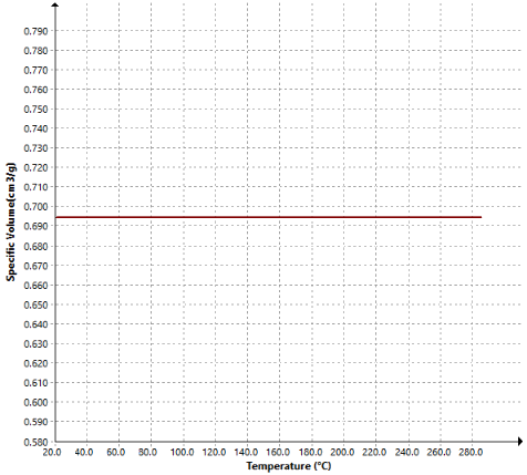

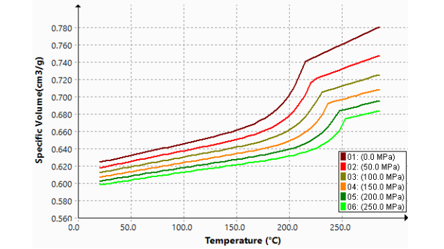

  • Se han actualizado 1167 categorías desde densidad constante hasta datos genéricos de Presión Volumen Temperatura (PVT) para mejorar la precisión de las simulaciones de llenado, empaquetado y deformación

Calidades de materiales con datos de Presión Volumen Temperatura (PVT) constante (2021)
Misma calidad de material actualizada con datos de PVT genéricos (2022)
