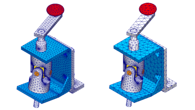

Mallador basado en curvatura de combinado
Mediante el mallador basado en curvatura de combinado, se puede aplicar un control de malla con un tamaño de elemento mayor que el tamaño de malla global.
Cree una malla más gruesa para los sólidos que pueden no ser críticos para la simulación para reducir el tiempo de análisis. Anteriormente, solo se podía aplicar un control de malla para refinar la malla de sólidos y entidades geométricas seleccionadas.
Después de crear una malla, puede acceder al Resumen de malla, que ofrece información sobre las asignaciones de tamaño de sólidos individuales y entidades geométricas. En el gestor de Simulation, haga clic con el botón derecho del ratón en Malla y seleccione Resumen.
El mallador basado en curvatura de combinado es el mallador predeterminado para los nuevos estudios de simulación.
La opción Calcular tamaño mínimo del elemento (disponible para el mallador basado en curvatura de combinado) se elimina del PropertyManager Malla.
