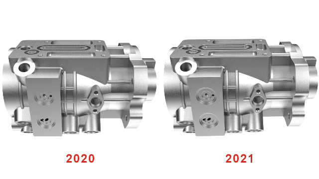

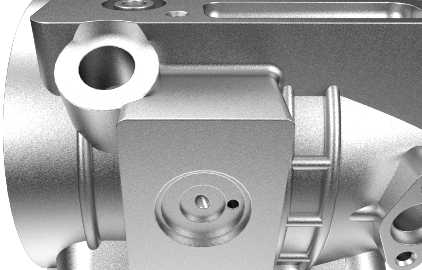

Radio de esquina La funcionalidad Radio de esquina se ha mejorado para suavizar las aristas de las piezas. Anteriormente, el efecto del Radio de esquina solo era visible si la apariencia asociada a la geometría no utilizaba un relieve o una asignación normal. 2021: Todas las aristas vivas son afiladas porque la apariencia asociada a la pieza utiliza un relieve o una asignación normal. 2022: El Radio de esquina es visible incluso cuando la apariencia de la pieza utiliza un relieve o una asignación normal. En la Paleta, en la pestaña Modelos , en la subpestaña Avanzada, especifique el Radio de esquina (mm). Tema principalSOLIDWORKS Visualize Hacer coincidir la perspectiva de la cámara con la retroproyección Propiedad de Receptor de sombra Pestaña Escenas Animaciones Visor de resultados de renderizado Matrices Roscas cosméticas
