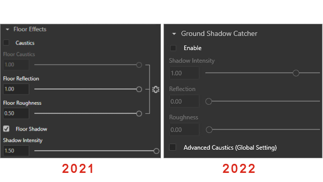

Se ha cambiado el nombre de los parámetros de Efectos de suelo en la pestaña Escenas para que sean coherentes con la funcionalidad del receptor de sombra.
Las siguientes actualizaciones están disponibles en la Paleta, en la pestaña Escenas, en la subpestaña Avanzado.
Interfaz de usuario 2021 Interfaz de usuario 2022
Efectos de suelo Receptor de sombra de tierra
Causticidad Causticidad avanzada
Causticidad de suelo Elemento eliminado
Reflexión del suelo Reflexión
Rugosidad del suelo Rugosidad
Sombra del suelo Activar
