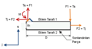

Tek taraflı kaynaklar için, bir çekme kuvveti kaynağın uzunlamasına eksenine dik olarak iletilirse bir yerel eşmerkezlilik göz önünde bulundurulur. Bu durumda, çekme kuvveti kaynak boğazında bir bükme momenti üretir.
| Kaynak boğazında serbest gövde diyagramı |
| Eklem yükünün asimetrisinden kaynaklanan kaynak boğazındaki toplam bükme momenti Mw = F1 x D M = Mw-Tj x (th +tw sin(boğaz açısı))/2 |   |
