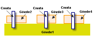

  • Alt modelin seçili gövdeleri, seçilmemiş gövdelerle bağlantı elemanı paylaşamaz. Örneğin, aşağıdaki boru montajı uygun bir üst öğe modeli değildir. İki parçadan oluşan bir alt model, dışarıda bırakılan üçüncü parçaya cıvatalarla bağlıdır.
