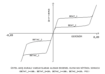

Üstel akış kuralı, β
t1, β
t2, β
c1, β
c2 ek girdi sabitlerini kullanır:
βt1
malzeme parametresi, çekme yüklemesi için dönüşüm hızını ölçer, [BETAT_1]
βt2
malzeme parametresi, çekme boşaltması için dönüşüm hızını ölçer, [BETAT_2]
βc1
malzeme parametresi, sıkıştırma yüklemesi için dönüşüm hızını ölçer, [BETAC_1]
βc2
malzeme parametresi, sıkıştırma boşaltması için dönüşüm hızını ölçer, [BETAC_2]
