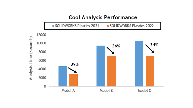

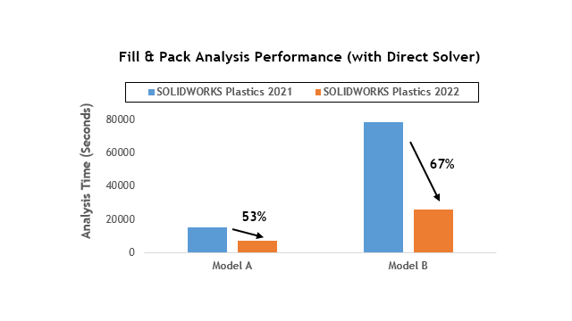

SOLIDWORKS Plastics Çözümleyiciler Soğutma ve Doldurma analizi modüllerinin performansı, genel analiz süresini hızlandırmak için geliştirilmiştir. Soğutma analizinin genel çözüm süresinin büyük bir kısmını aldığı simülasyonlar için genel çözüm süresi önceki sürümlere kıyasla en az %20 kısaltılmıştır. Görüntü, çeşitli eleman sayılarına sahip üç model için Soğutma analizinin performans kazanımlarını gösterir. Doğrudan çözümleyici seçeneğiyle Doldurma ve Ütüleme analizlerinin performansı optimize edilmiştir. Genel çözüm süresi, önceki sürümlere kıyasla yaklaşık %50 oranında kısaltılmıştır. Hexahedral elemanlarla meshlenmiş göreceli kalın parçalar için Doğrudan çözücü, atalet etkilerini daha doğru tahmin eder.Aşağıdaki resimde, çeşitli eleman sayılarına sahip iki modelin Doldurma ve Ütüleme analizlerinde performans kazanımları gösterilmektedir. Doğrudan çözümleyiciye erişmek için PlasticsManager'dan Global Parametreler > Doldur-Ütüle > Çözümleyici Ayarları > Akışkanların Hacmi (VoF) Algoritması > Doğrudan öğesini seçin. Ana başlıkSOLIDWORKS Plastics Boşluk ve Yolluk Düzenleri Enjeksiyon Konumu Danışmanı Plastics Malzeme Veritabanı PlasticsManager Ağacı Yüksek Çözünürlüklü Ekranlar için Ölçeklendirme
