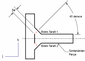

Kaynak boyutu Eurocode EN 1993-1-8: 2002, Paragraph 4,5.3'e göre belirlenir.
Kaynak çekmeleri, aşağıda gösterildiği gibi kaynak boğazı koordinatlarına çözümlenir. Kaynak boğazı alanı, kök kısmında yoğunlaşmaktadır.
| Kaynak ekleminin serbest gövde diyagramı |
| Kaynak boğazında serbest gövde diyagramı |
| Kaynak eklemi koordinatlarında enlemesine yükleme için |
Kaynak boğazı koordinatlarında enlemesine yükleme için |
Bir birim kaynak uzunluğu tarafından iletilen kuvvetler, kaynağın boylamasına eksenine paralel ve enlemesine bileşenler ile kaynak boğazı düzlemine dik ve enlemesine bileşenlere çözümlenir.
Aşağıdaki formüller karşılanıyorsa radyus kaynağının direnci yeterlidir:
