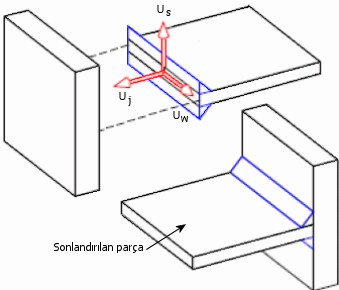

Yerel Kaynak Eklemi Koordinat Sistemi
Kenar kaynağı sonuçları, sonlandırılan parçanın kesişen kenarındaki tüm mesh düğümleri için hesaplanır. Sonuçlar, şekilde gösterildiği gibi her düğümde belirlenen bir yerel koordinat sistemine göre hesaplanır.
- Yüzeye Dik, Us: Eksen, sonlandırılan parçanın kabuğunun üst yüzeyine diktir.
- Kaynak Eklemine Dik, Uj: Eksen, sonlandırılan parçanın kesişen kabuk kenarına diktir ve parçadan dışarı yöne bakar.
- Kaynak Ekseni, Uw: Eksen, kaynak birleşme yerinin yönüne paraleldir. Yönü Uw = Us x Uj ile tanımlanır.

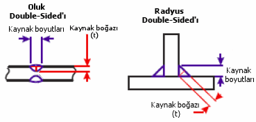

Kaynak Boyutu
Bir oluk kaynağının (s) eklem penetrasyonunun ölçümlendirmesi. Bir radyus kaynağında (kaynak bacağı) kökün tabana uzaklığı.
Kaynak Boğazı
Kaynak kökünden kaynak yüzüne (t) minimum uzaklık.

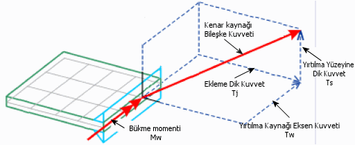

Ekleme Dik Kuvvet
Kaynak eklemi normal ekseni Uj boyunca sonlandırılan parçanın kesişen kabuk kenarına dik hareket eden bir kaynak kuvveti bileşeni (Tj). Birimler kuvvet / birim kaynak uzunluğu cinsinden verilir.
Yırtılma Kaynağı Eksen Kuvveti
Yerel kaynak ekseni Uw boyunca kaynak dikişine paralel hareket eden bir kaynak kuvveti bileşeni (Tw). Birimler kuvvet / birim kaynak uzunluğu cinsinden verilir.
Yırtılma Yüzeyine Dik Kuvvet
Yerel yüzeye dik eksen Us boyunca hareket eden (Ts) bir kaynak kuvveti bileşeni. Birimler kuvvet / birim kaynak uzunluğu cinsinden verilir.
Bükme Momenti
Yerel kaynak ekseni Uw civarındaki etki eden bir moment (Mw). Birimler moment / birim kaynak uzunluğu cinsinden verilir.
