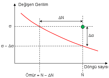

Bir statik analiz çalıştırdığınızı ve statik analizin N kez meydana gelen tek olay olduğu bir yorulma etüdü tanımladığınızı varsayalım. Malzemenin aşağıda gösterilen S-N eğrisini inceleyin:
Program, yükleme oranını temel alarak her düğüm için statik etüdün gerilim değerinden düzeltilmiş bir alternatif gerilim belirler.
Yukarıdaki grafikte yeşil nokta, bir düğüm için alternatif gerilimi (Y koordinatı) ve olayın meydana geldiği döngü sayısını (X koordinatı) temsil eder. Her düğüm için üç olası sonuçtan biri meydana gelebilir:
- Nokta, eğrinin yukarısındadır. Bu konumda yorulma hasarı tahmin edilir.
- Nokta, eğrinin aşağısındadır. Bu konumda yorulma hasarı meydana gelmez.
- Nokta, S-N eğrisinin dışındadır. Modeldeki en yüksek düzeltilmiş alternatif gerilim, S-N eğrisinin gerilim aralığı içinde olmalıdır. Ayrıca döngü sayısı (N), S-N eğrisinin döngü aralığı içinde olmalıdır. Aksi takdirde, program bir kesişme noktası yerine S-N eğrisinin bitiş noktasını kullanır.

| Ömür |
Bir model konumunda hasara neden olan döngü sayısı. Grafikte, σ yatay çizgisi ile S-N eğrisi arasındaki kesişimdir. |
Ömür = N - ΔN |
- Ömür grafiği yalnızca tek bir olay tanımladığınızda kullanılabilir.
- Ömür değeri yalnızca bir konumdaki gerilim değerine ve S-N eğrisine bağlıdır. Yorulma döngüsü sayısına bağlı değildir.
- Modeldeki düzeltilmiş alternatif gerilim, S-N eğrisinin en son noktasındaki gerilim değerinin altına düşüyorsa program S-N eğrisinin en son noktası için tanımlanan döngü sayısını kullanır; ancak yorulma etüdünün Özelliklerindeki Sonsuz Ömür seçeneğini tanımlayıp işaretlerseniz Zararı hesaplamak için Sonsuz Ömür değeri kullanılacaktır.
- Olay, Sabit Genlik yerine Değişken Genlik olayı ise yorulma analizi, Ömür sonuçlarını döngü yerine blok cinsinden verir ve burada bloklar kullanıcı tarafından belirtilen toplam yük geçmişi (olayın eğrideki tekrarlama sayısı dahil) olarak tanımlanır.
