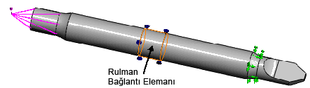

Resimlerde, rulman fikstürlü bir yatağın iki deforme şekli gösterilmektedir. Bir tarafa bir dikey uzaktan yük uygulanmaktadır. Şaftın ayrılmış silindirik yüzüne bir rulman bağlantı elemanı uygulanır.
Kendi kendine hizalamaya izin ver seçeneği işaretlendiğinde, rulman bağlantı elemanının silindirik yüzü kendi ekseni dışında döner. Seçeneğin işareti kaldırıldığında, silindirik yüzün eksen dışındaki rotasyonu engellenir ve silindirik yüzde momentler gelişir.
Aşağıda gösterilen şaft; şaft ile yatak arasındaki bir rulman bağlantı elemanıyla aynı davranışı gösterir. Gerilimlerin genliği farklı olabilir. Rulman fikstürü, yatağın sert ve taşınamaz olduğunu varsayarken rulman bağlantı elemanı yatağın esnek olduğunu varsayar.
| Kendi kendine hizalama seçeneği işaretlidir. Rulman, şaftın yuvaya açısal olarak yanlış hizalanmasına karşı duyarsızdır ve şaftın bükülme deformasyonuna karşı direnç göstermez. Rulman bağlantı elemanı, eksenel ve yanal yönlerde katılığa izin veren yaya benzer çok kısa bir eleman (10-5 m uzunluğunda) kullanılarak modellenir. Yaya benzer elemanlar, şaftın ve yuvanın seçili yüzlerine rijit çubuklarla bağlanır.
| Kendi kendine hizalama seçeneği işaretli değildir. Bağlantı elemanı, radyal ve eksenel olarak dağıtılmış (yuva sınırı içinde) yaylarla modellenir. Bu yaylar, şaftın yüzeyinden yuvanın yüzeyine yansıtılır. |
