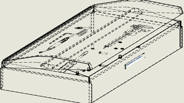

顯示透明模型 您可以使用移除隱藏線 (HLR) 與顯示隱藏線 (HLV) 模式,在工程圖中顯示透明模型。 在「移除隱藏線」和「顯示隱藏線」顯示狀態中,您可以看到透明本體,包括多本體零件中的組合件和本體。 僅適用於高品質工程視圖。 若要顯示透明模型: 按一下 工具 > 選項 > 文件屬性 > 尺寸細目。 選擇透過移除隱藏線/顯示隱藏線的透明零組件查看。 上層主題尺寸細目和工程圖 取代零件表 過濾零件表的欄位 零組件名稱顯示 將幾何公差限制為標準 分離的工程圖
