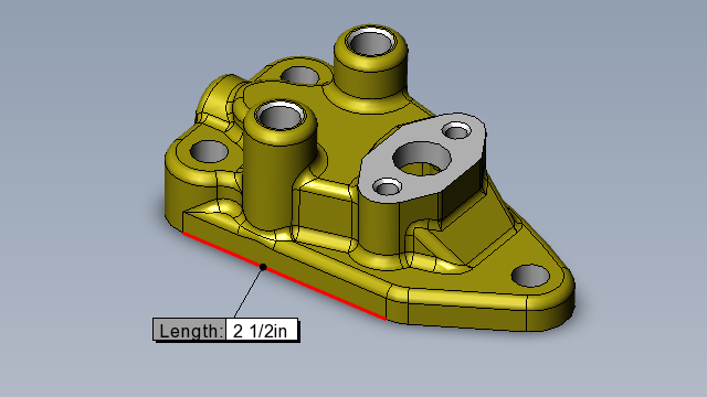

使用分數測量 如果您使用英制單位測量 eDrawing 模型,您可以使用測量工具將測量數值顯示為分數。 若要使用分數測量: 按一下測量 。 在測量窗格的單位下: 在長度中,選擇英吋或英呎及英吋。 選擇以分數顯示。 針對分母,請輸入分數分母的最大位數。 選用:如果測量沒有分母的分數值,請選擇趨於最近的分數值,以捨入到下一個最高分數。 上層主題eDrawings 組合件圖形 模型組態窗格 零組件窗格 (2023 SP1) 行動裝置的模型組態支援 顯示狀態 顯示樣式 測量標註 (2023 SP2) 支援的檔案類型版本 使用本機版本的 eDrawing Web HTML
