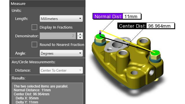

測量標註 (2023 SP2) 測量兩個平行圖元時,圖面會顯示垂直距離。先前僅在量測窗格中顯示距離。 垂直距離是垂直於平行圖元之線的距離。透過在圖面顯示距離,您可以直接在模型中看到測量,無須在量測窗格中查看。在上圖中,黃色線條是當兩個平行圖元偏移以產生垂直距離線 (即紫色) 時圖元的投影。 上層主題eDrawings 組合件圖形 模型組態窗格 零組件窗格 (2023 SP1) 行動裝置的模型組態支援 顯示狀態 顯示樣式 支援的檔案類型版本 使用本機版本的 eDrawing Web HTML 使用分數測量
