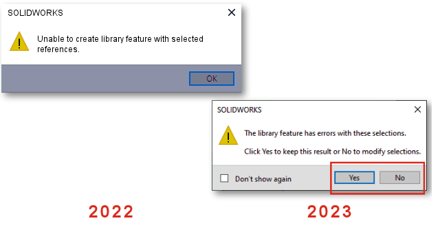

特徵庫錯誤裕度 當您將特徵庫插入模型並取得錯誤訊息時,您可保留結果以檢視並手動修復錯誤。 在警告訊息中,按一下是以保留結果。在 FeatureManager® (特徵管理員) 中,您可手動修復特徵庫,或按下復原 將其移除。如果在警告訊息中按下否,您可在 特徵庫 PropertyManager 中修改選擇,或按下 即可不透過特徵庫還原 FeatureManager (特徵管理員)。 過去的警告訊息會阻擋您插入產生錯誤的特徵庫。 上層主題零件和特徵
