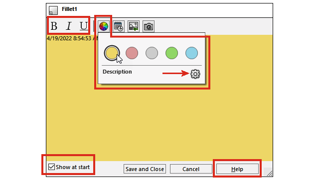

備註增強功能
備註功能經過強化以提升可用性。
  • 您可選擇不同背景色彩並新增粗體 、斜體 及底線 至文字。
  • 按一下背景色彩標籤中的選項,開啟 工具 > 選項 > 文件屬性 > 模型顯示 對話方塊,您可在此指定備註背景顏色。您可自訂名稱或將所有名稱重設回預設值。您無法自訂色彩。
  • 在重新開啟檔案時,在不同位置選擇開始時顯示,即可在檢視所有備註對話方塊中顯示備註。
  • 您可在檢視所有備註對話方塊的開始時顯示欄中,選取開啟檔案時要顯示的備註。您可在顯示功能表中,指定要在開始時或根據色彩顯示備註。按一下套用,將變更儲存至開始時顯示備註狀態。
  • 以滑鼠右鍵按下備註時,會出現文意感應工具列和快顯功能表,讓您在閱讀備註時可直接編輯特徵。
