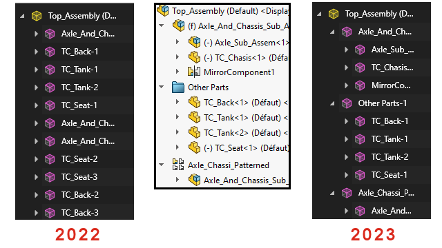

零件分組包括:
  • 零件分組功能表可在輸入 SOLIDWORKS .SLDPRT.SLDASM 檔案時提供兩個選項。
    • 零組件/零件/本體
      • 為 SOLIDWORKS 組合件零組件和 SOLIDWORKS 零件與本體建立嵌套式 SOLIDWORKS Visualize 群組。
      • 為次組合件零組件、鏡射零組件、複製排列零組件和 SOLIDWORKS 資料夾建立嵌套式群組。
      • 根據每個 SOLIDWORKS 本體中的外觀指派,精細化 SOLIDWORKS Visualize 零件。
      • 輸入儲存的 SOLIDWORKS 模型組態、動畫,且支援監控檔案功能。
    • 外觀
      • 根據每個獨特 SOLIDWORKS 外觀,建立 SOLIDWORKS Visualize 零件。
      • 將具相同外觀的 SOLIDWORKS 幾何結合到單一 SOLIDWORKS Visualize 零件中。
      • 輸入儲存的 SOLIDWORKS 模型組態。
      • 不輸入儲存的 SOLIDWORKS 動畫,且不支援監控檔案功能。
輸入的零件名稱是根據其系列而定。先前,名稱是根據輸入的外觀而定。
