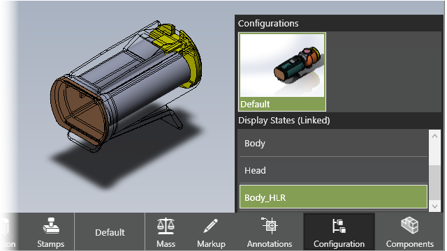

Stavy zobrazení
Když publikujete sestavy SOLIDWORKS jako sestavy eDrawings (.EASM), uloží se data stavu zobrazení (pro konfigurace vybrané v okně Uložit konfigurace do souboru eDrawings) do souborů sestav eDrawings. Díky tomu získáte důležité informace pro komunikaci a spolupráci v aplikaci eDrawings.
Data stavu zobrazení jsou také podporována, když uložíte sestavu jako soubor eDrawings Web HTML z aplikace eDrawings Professional. Stavy zobrazení můžete zobrazit v podporovaných prohlížečích a v aplikaci SOLIDWORKS PDM Web2.
V podokně Konfigurace byla odstraněna volba Propojit stavy zobrazení s konfiguracemi. Stavy zobrazení jsou připojeny resp. odpojeny na základě nastavení v sestavě SOLIDWORKS v okamžiku publikování souboru sestavy eDrawings ze softwaru SOLIDWORKS. Jsou-li stavy zobrazení propojeny s konfigurací, budou publikovány pouze stavy zobrazení přidružené k vybraným konfiguracím. Pokud jsou stavy zobrazení spojeny s konfiguracemi, záhlaví uvádí Stavy zobrazení (spojené).
Ve stavech zobrazení nejsou podporovány textury.
