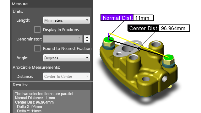

Při měření dvou rovnoběžných entit se v grafické ploše zobrazuje jejích normálová vzdálenost. Dříve se vzdálenost zobrazovala pouze v podokně Měření.
Normálová vzdálenost je délka úsečky kolmé k oběma rovnoběžným entitám. Když se vzdálenost zobrazí v grafické ploše, vidíte měření přímo v modelu, místo abyste jej hledali v podokně Měření. Na výše uvedeném obrázku představuje žlutá čára průměr entity, když jsou dvě paralelní entity odsazené; výsledkem je normálová vzdálenost, která je znázorněna fialově.
