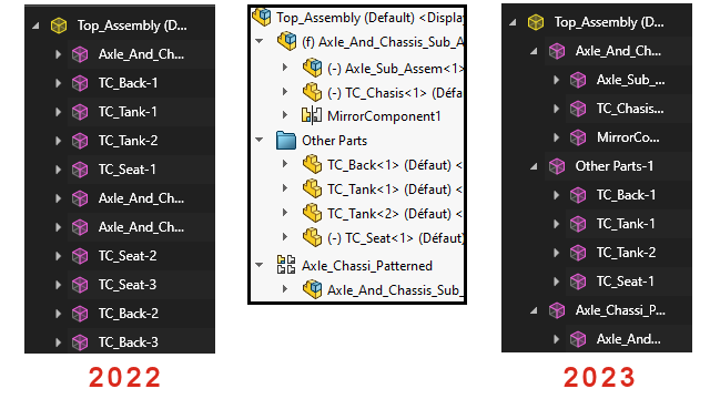

      • Crée des groupes SOLIDWORKS Visualize imbriqués pour les composants d'assemblage SOLIDWORKS jusqu'aux pièces et corps SOLIDWORKS.
      • Crée des groupes imbriqués pour les composants de sous-assemblage, les composants symétriques, les composants de répétition et les dossiers SOLIDWORKS.
      • Affine les pièces SOLIDWORKS Visualize en fonction des affectations d'apparence dans chaque corps SOLIDWORKS.

Les noms des pièces importées sont basés sur leur ascendance. Auparavant, le nom était basé sur l'apparence importée.
