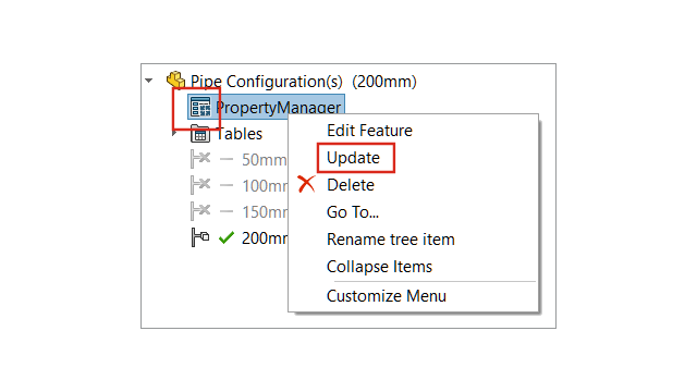

Bei Modellen mit mehreren Konfigurationen, die mit einem benutzerdefinierten PropertyManager erstellt wurden, ändert sich das Symbol PropertyManager in , nachdem Sie eine Konfiguration manuell hinzugefügt, gelöscht oder umbenannt haben. Aktualisieren wird angezeigt, wenn Sie mit der rechten Maustaste auf PropertyManager klicken.
So aktualisieren Sie ein Modell mit mehreren Konfigurationen:
  1. Öffnen Sie ein Modell mit mehreren Konfigurationen, die mit einem benutzerdefinierten PropertyManager erstellt wurden.
    Verwenden Sie Configuration Publisher, um einen benutzerdefinierten PropertyManager zu erstellen.
  2. Fügen Sie auf der Registerkarte ConfigurationManager eine neue Konfiguration hinzu.
    Das PropertyManager Symbol ändert sich in .
  3. Klicken Sie mit der rechten Maustaste auf PropertyManager und klicken Sie auf Aktualisieren.
    Nachdem Sie auf Aktualisieren geklickt haben, wird die Excel-Konstruktionstabelle geöffnet, aktualisiert und geschlossen. Das PropertyManager Symbol ändert sich in .
