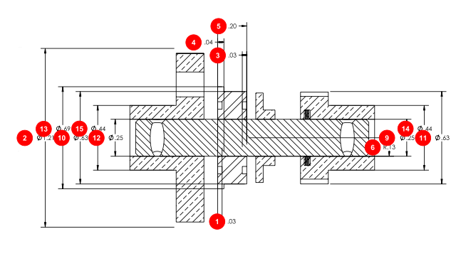

Mit dem Werkzeug Automatisches Extrahieren werden Stücklistensymbole automatisch auf Merkmale in PDF-Dateien angewendet, wodurch der Zeit- und Arbeitsaufwand dafür reduziert wird, PDF-Dateien mit Stücklistensymbolen zu versehen.
Mit der Option Automatisches Extrahieren werden die Beschriftungspositionen und -typen mithilfe des maschinellen Lernens lokalisiert, woraufhin Stücklistensymbole hinzugefügt werden. Sie können dieses Tool auch verwenden, um Stücklistensymbole automatisch auf CAD-Dateien anzuwenden. Das Tool Automatisches Extrahieren ersetzt das bisherige Tool Intelligentes Extrahieren.
Klicken Sie in einer PDF-Datei im Menüband Dokument auf Automatisches Extrahieren . Die Option Automatisches Extrahieren unterstützt keine Hinweise oder Schweißnahtsymbole.
Sie können Merkmale auch manuell mit dem Werkzeug Manuelles Extrahieren extrahieren (siehe Menüband Dokument).
