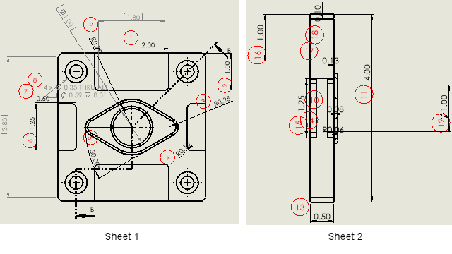

Zeichenblätter separat mit Stücklistensymbolen versehen
In Zeichnungen mit mehreren Blättern können Sie festlegen, welche davon mit Stücklistensymbolen versehen werden sollen, anstatt alle Blätter in einer Zeichnung mit Stücklistensymbolen zu versehen.
Wählen Sie im PropertyManager Inspection Project erstellen unter Blätter die Option Alle einschließen aus oder legen Sie einzelne Blätter fest. Mit Alle einschließen wird die gesamte Zeichnung mit Stücklistensymbolen versehen. Wenn Sie Blätter auswählen, können Sie jedes Blatt in der Zeichnung angeben, das in Inspection Berichten mit Stücklistensymbolen versehen werden soll. Sie können außerdem die Abfolge der Stücklistensymbole angeben. Die Abfolge der Stücklistensymbole können Sie mit dem Werkzeug Abfolge der Stücklistensymbole oder durch Eingabe unter Abfolge/Anfangswert festlegen.
Wenn zwei oder mehr Blätter fortlaufend mit Stücklistensymbolen versehen werden sollen, wählen Sie unter Abfolge/Anfangswert die Option Weiter ab vorherigem Blatt aus.
