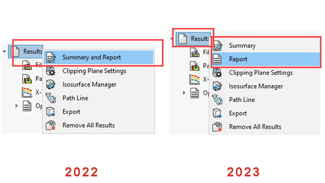

Sie können vom PlasticsManager aus unabhängig auf die Features Zusammenfassung und Bericht zugreifen. Darüber hinaus gibt es mehrere Verbesserungen bei Übersicht und Bericht.
  • So greifen Sie auf die Zusammenfassung zu:
    Klicken Sie im PlasticsManager mit der rechten Maustaste auf Ergebnisse und klicken Sie anschließend auf Zusammenfassung.
  • So greifen Sie auf den Bericht zu:
    Klicken Sie im PlasticsManager mit der rechten Maustaste auf Ergebnisse und klicken Sie anschließend auf Bericht.

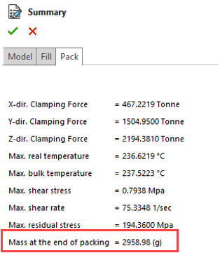

  • Verbesserte Einteilung der Inhalte in drei Abschnitte für die Registerkarte Modell:
    Merkmale der Studie
    Listet die folgenden Features auf: Name der Studie, Einspritzprozess, Anzahl der Spritzeinheiten, Analyseverfahren (Vernetzung) und Simulationssequenz.
    Spritzeinheit-Einstellungen
    Listet die folgenden Features für jede Spritzeinheit auf: Das Polymermaterial und die zugehörigen Schmelz-, Form-, Übergangs- und Auswurftemperaturen.
    Physische Attribute
    Listet Volumen, Masse und Gesamtbemaßungen des Modells auf.
  • Die Masse des Kunststoffteils am Ende der Nachdruckphase wurde zur Registerkarte Nachdruck hinzugefügt.

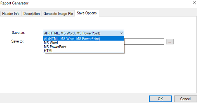

  • Aktualisierte Berichtsvorlagen für Microsoft Word. Die Berichtsvorlagen Klassisch und Leicht früherer Versionen wurden durch nur noch eine Vorlage mit einem moderneren Erscheinungsbild ersetzt.
  • Zum Speichern von Berichten stehen jetzt weitere Formate zur Verfügung. Zusätzlich zum Microsoft Word-Speicherformat können Sie einen Bericht als Microsoft PowerPoint- oder als HTML-Dokument speichern. Die Standardoption Alle (HTML, MS Word, MS PowerPoint) speichert einen Bericht in allen drei Formaten.
