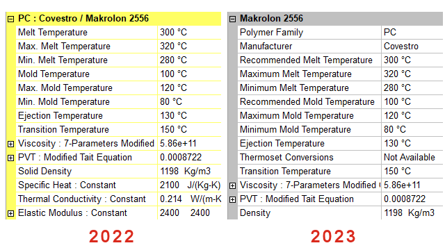

Anzeigeverbesserungen:
  • Graue Ränder und graue Rasterlinien ersetzen die gelben Ränder und Rasterlinien, wodurch die Lesbarkeit der Materialeigenschaften verbessert wurde.
  • Die Darstellungen Elastizitätsmodul, Poissonzahl und Wärmeausdehnungskoeffizient wurden entfernt.
  • Polymerfamilie und Herstellername des Materials wurden aus der Titelleiste entfernt und sind in separaten Feldern mit den Materialeigenschaften aufgeführt.

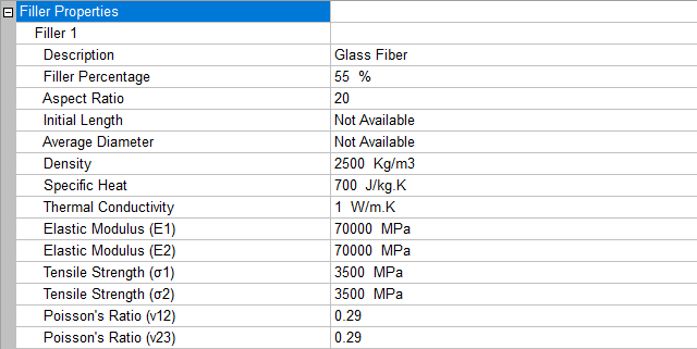

  • Für gefüllte Materialien werden in der Datenbank detaillierte Eigenschaften zu Fasern und Füllstoffen gespeichert. Sie können diese Eigenschaften im Abschnitt Füllstoffeigenschaften anzeigen.

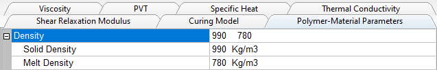

  • Zusätzlich zur Volumenkörperdichte des Materials speichert die Datenbank auch die Schmelzdichte. Sie können die Werte für die Materialdichte im Abschnitt Dichte anzeigen.
