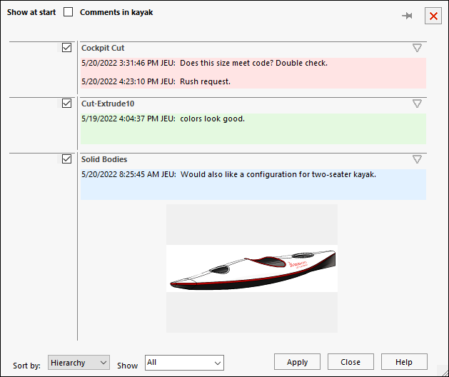

すべてのコメントの表示
コメント(Comments)ダイアログ ボックスでは、モデル内のすべてのコメントを表示できます。
すべてのコメントを表示するには:
  1. FeatureManager デザイン ツリーでコメント(Comments) フォルダを右クリックし、すべてのコメントを表示(View All Comments)をクリックします。
    コメントの場所:(Comments in)model_name ダイアログ ボックスが表示されます。
  2. オプション: 実行できる操作は次のとおりです。
    1. 開始時に表示(Show at start)列のチェック ボックスをクリックすると、次回ファイルを開いたときにコメントが自動的に開きます。
    2. ソート(Sort by)メニューでは、コメントを階層構造(Hierarchy)名前(Name)、または日付(Date)でソートします。
    3. 表示(Show)メニューでは、ダイアログ ボックスに表示するコメントをフィルターします。
    4. 適用(Apply)をクリックします。
