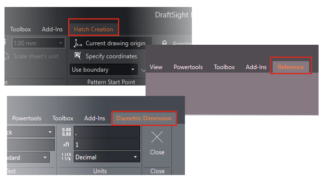

特定のエンティティを選択したとき、または新しいエンティティを作成するコマンドを実行したときに、リボンに特定のツールを表示できます。
コンテキスト リボン タブには、次の機能があります。
  • ダイアログ ボックスに遮られることのないグラフィック領域の表示
  • エンティティに適用した変更をすぐに確認
  • タスクを完了するための関連ツール
DraftSight には、以下の操作のためのコンテキスト リボン タブがあります。
  • ハッチの作成と編集
  • テーブル セルの編集
  • PDF および DGN アンダーレイの編集
  • 画像と外部参照の編集
  • 注釈エンティティ、寸法、引出線、マルチ引出線、公差記号の編集
