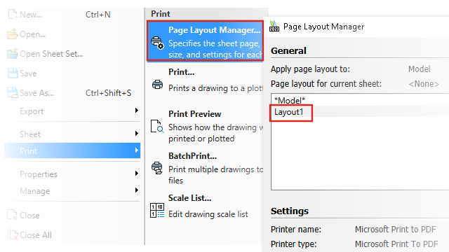

ページ レイアウト マネージャー を使用して、印刷設定を図面ファイルに保存できます。
以前のバージョンでは、印刷設定は印刷設定マネージャーによって .CFG ファイルに保存されていました。図面ファイルをユーザーと共有する場合に、印刷設定を保持するために.CFG ファイルを共有しなければなりませんでした。
システム オプション(System Options) > 印刷(Printing) > 一般オプション(General Options)で、ページ レイアウト マネージャーを使用(Use Page Layout Manager)を選択します。
DraftSight では、他のソフトウェア(たとえば AutoCAD®)で作成された図面ファイルの印刷設定を読み取って印刷できます。
