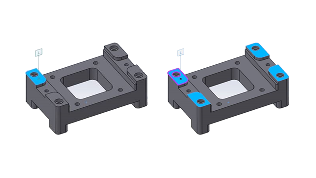

合成フィーチャーの編集
アノテート アイテムを維持しながら、既存の合成フィーチャー上の面を追加や除去できます。
合成平面、穴、円筒形を編集できます。
合成フィーチャーを編集するには:
  1. DimXpertManager で、合成フィーチャーを右クリックしてフィーチャー編集(Edit Feature)をクリックします。
  2. 合成フィーチャーに対して追加または除去するフィーチャーを選択します。
    • 面を追加するには、フィーチャーを選択して OK をクリックします。
    • 面を除去するには、フィーチャーを右クリックして削除(Delete)を選択します。
