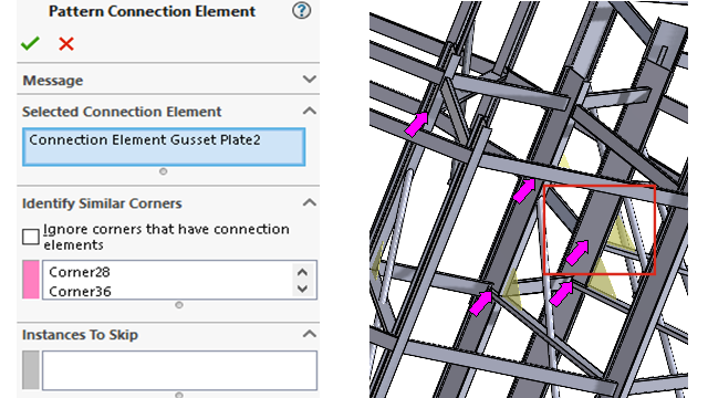

パターン結合要素(Pattern Connection Element)PropertyManager で、コーナーにある結合要素を類似コーナーに挿入できます。
この PropertyManager にアクセスするには、挿入(Insert) > 構造システム(Structure System) > パターン結合(Pattern Connection)をクリックします。
パターン結合要素 PropertyManager
グラフィック領域で結合要素を選択します。類似コーナーが矢印とともにハイライト表示され、結合要素のプレビューがコーナーに表示されます。
選択した結合要素(Selected Connection Element) 選択した結合要素の名前を表示します。
類似コーナーを識別(Identify Similar Corners) 結合要素を挿入できる類似コーナーをリストします。
コーナーを右クリックし、インスタンスをスキップ(Skip Instance)を選択して結合要素を除外できます。
結合要素を持つコーナーを無視(Ignore corners that have connection elements) 結合要素を持つコーナーを除外します。
スキップするインスタンス(Instances to Skip) インスタンスをスキップ(Skip Instance)を使用して除外したコーナーをリストします。
