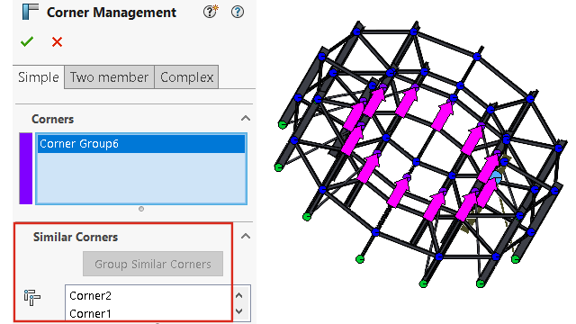

類似コーナーをグループ化(Group Similar Corners)を使用して、類似コーナーをグループ化し、そのグループにコーナー トリートメントを適用し、必要に応じてグループを編集できます。
これは、大規模な構造システム ファイルに複数のコーナーがある場合に役立ちます。
  1. 構造システム ファイルを開きます。
  2. FeatureManager® デザイン ツリーで、コーナー管理(Corner Management)をクリックし、フィーチャー編集(Edit Feature)を選択します。
  3. コーナー管理(Corner Management)PropertyManager のコーナー(Corners)で、コーナーを選択します。
  4. 類似コーナーをグループ化(Group Similar corners)をクリックします。
    類似コーナーはまとめてグループ化され、PropertyManager のコーナー(Corners)ではコーナー グループ xx(Corner Group xx)として表示され、グラフィック領域では矢印でハイライト表示されます。
  5. このグループにコーナー トリートメントを適用します。
FeatureManager デザイン ツリーで、類似コーナーがコーナー グループ(Corner Group)XX としてグループ化されます。コーナー管理(Corner Management)PropertyManager では、類似コーナーのグループを編集したり、グループからコーナーを除去したりできます。必要に応じて、このコーナーを類似コーナーのグループに戻すこともできます。
