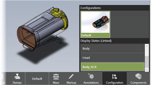

SOLIDWORKS 어셈블리를 eDrawings 어셈블리(.EASM)로 게시하면 표시 상태 데이터(eDrawings 파일에 설정 저장 대화 상자에서 선택한 설정에 해당)가 eDrawings 어셈블리 파일에 저장됩니다. 이 데이터는 eDrawings에서 커뮤니케이션하고 협업하는 데 중요한 정보를 제공합니다.
eDrawings Professional에서 어셈블리를 eDrawings Web HTML 파일로 저장할 때도 표시 상태 데이터가 지원됩니다. 지원되는 브라우저와 SOLIDWORKS PDM Web2에서 표시 상태를 볼 수 있습니다.
설정 창에서 표시 상태를 설정에 링크 옵션이 제거됩니다. 표시 상태는 SOLIDWORKS에서 eDrawings 어셈블리 파일을 게시하는 당시 SOLIDWORKS 어셈블리의 설정에 따라 연결되거나 연결 해제됩니다. 표시 상태가 설정에 연결되면 선택한 설정과 연결된 표시 상태만 게시됩니다. 표시 상태가 설정에 연결되어 있으면, 머리글에 표시 상태(링크됨)가 표시됩니다.
