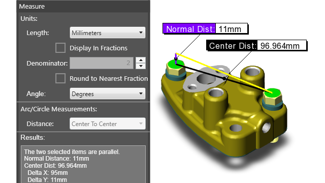

측정 속성 표시기(2023 SP2) 두 개의 평행 요소를 측정하면 그래픽 영역에 수직 거리가 표시됩니다. 이전에는 거리가 측정 창에만 표시되었습니다. 수직 거리는 평행 요소에 수직인 선의 거리입니다. 그래픽 영역에 거리가 표시되어 있으면 측정 창을 보는 대신 모델에서 직접 측정값을 볼 수 있습니다. 위 이미지에서 노란색 선은 두 개의 평행 요소가 오프셋되어 보라색 수직 거리 선을 생성할 때 요소가 투영된 것입니다. 상위 주제eDrawings 어셈블리 그래픽 설정 창 부품 창 (2023 SP1) 모바일 장치의 설정 지원 표시 상태 표시 유형 지원되는 파일 형식 버전 eDrawings 웹 HTML의 현지화 버전 사용 분수 측정값 사용
