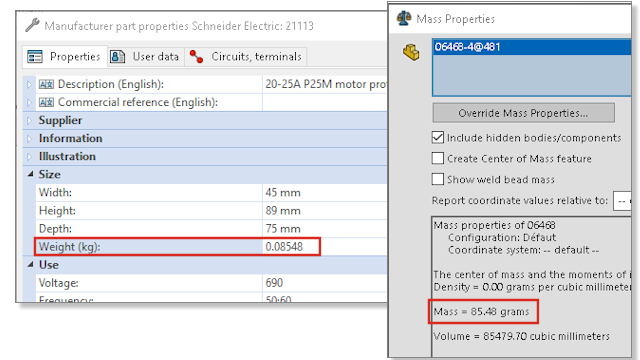

제조업체 파트 무게 제조업체 파트의 무게를 관리할 수 있습니다. 무게는 제조업체 파트를 할당하는 부품과 연결된 3D 어셈블리의 물성치에 전파됩니다. 레일 또는 덕트와 같이 절단되는 부품의 경우, 캐비닛 레이아웃에서 사용하는 깊이 값에 따라 무게가 업데이트됩니다. 상위 주제SOLIDWORKS Electrical 라우팅에 대한 개방 와이어 정의 2D에서 3D로 전기 속성 전파 피처 연결 개선 사항 Electrical Manager 트리 개선 사항 동적 연결 라벨 출발점-종료점 심볼 모든 전기 프로젝트 언어로 열 머리글 텍스트 표시 PDF 내보내기의 자동 방향 부품 삭제 출발점-종료점 수식의 추가 변수 해제된 메시지 재설정 다국어 특성 Microsoft Excel 자동화 개선 사항 보고서 테이블 포함 이미지의 추가 파일 형식 프로젝트를 복제하는 동안 어셈블리 링크 제거 (2023 SP3) 그래프 작성 중 경고 표시(2023 SP3) 활성 위치만 배선 (2023 SP3)
