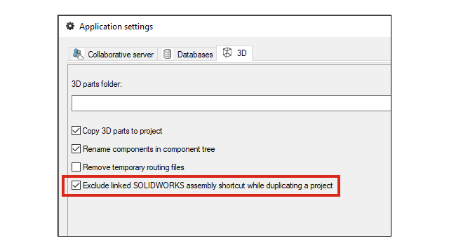

프로젝트를 복제하는 동안 어셈블리 링크 제거 (2023 SP3)
프로젝트를 복제할 때 원래 경로에 대한 SOLIDWORKS 어셈블리의 링크를 제거할 수 있습니다.
링크를 제거하려면 도구 > 애플리케이션 설정 > 3D에서 프로젝트 복제 시 연결된 SOLIDWORKS 어셈블리 바로가기 제외를 선택합니다.
프로젝트 내 기존 어셈블리 파일을 기존의 다른 SOLIDWORKS 어셈블리에 다시 연결하려면 어셈블리 파일 작성 대화 상자에서 새 SOLIDWORKS 어셈블리를 찾아 선택할 수 있습니다. SOLIDWORKS Electrical은 동일한 3D 파트 파일이 있는 경우 필요한 위치에서 기존 어셈블리 파일을 선택한 후에도 3D 부품의 연결을 유지합니다. 이전에는 중복된 프로젝트의 기존 SOLIDWORKS 어셈블리 파일을 새 SOLIDWORKS 어셈블리에 다시 연결할 수 없었습니다.
이 옵션은 SOLIDWORKS Electrical 3D 애드인에서만 사용할 수 있습니다.
