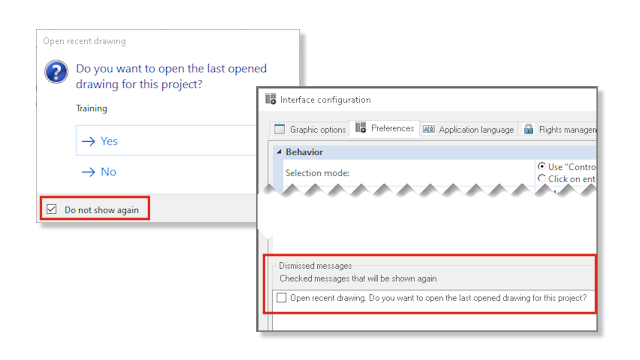

해제된 메시지 재설정 새 옵션을 사용하여 해제된 메시지를 관리할 수 있습니다. 일부 대화 상자에는 이러한 메시지를 영구적으로 해제하는 다시 표시하지 않음 옵션이 있습니다. 이 상태를 재설정하려면 인터페이스 구성 대화 상자의 기본 설정 탭에서 다시 표시할 대화 상자를 선택합니다. 상위 주제SOLIDWORKS Electrical 라우팅에 대한 개방 와이어 정의 2D에서 3D로 전기 속성 전파 피처 연결 개선 사항 Electrical Manager 트리 개선 사항 동적 연결 라벨 출발점-종료점 심볼 모든 전기 프로젝트 언어로 열 머리글 텍스트 표시 제조업체 파트 무게 PDF 내보내기의 자동 방향 부품 삭제 출발점-종료점 수식의 추가 변수 다국어 특성 Microsoft Excel 자동화 개선 사항 보고서 테이블 포함 이미지의 추가 파일 형식 프로젝트를 복제하는 동안 어셈블리 링크 제거 (2023 SP3) 그래프 작성 중 경고 표시(2023 SP3) 활성 위치만 배선 (2023 SP3)
