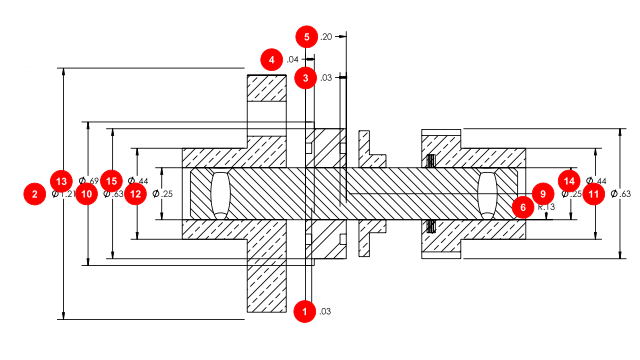

자동 추출 도구를 사용하면 PDF 파일의 특성에 치수번호가 자동으로 적용되므로, PDF 파일에 치수번호를 표시하는 데 필요한 시간과 노력이 절감됩니다.
자동 추출은 기계 학습 기법으로 주석의 위치와 유형을 찾은 다음 치수번호를 첨부합니다. 이 도구를 사용하여 CAD 파일에 치수번호를 자동으로 적용할 수도 있습니다. 자동 추출 도구는 스마트 추출 도구를 대체합니다.
PDF 파일의 문서 리본에서 자동 추출 을 클릭합니다. 노트나 용접 심볼에는 자동 추출이 지원되지 않습니다.
