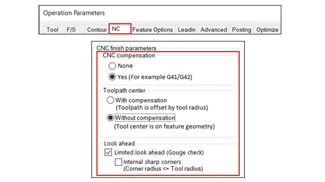

O cálculo de movimentos de Entrada e Saída foi aprimorado para que os pontos início e fim de XY sejam representados com precisão em um caminho de ferramenta compensado.
Além de manter os mesmos pontos de início e fim de XY, o SOLIDWORKS CAM adiciona automaticamente o raio da ferramenta a qualquer movimento de arco que você especificar para Entradas e Saídas.
Por exemplo, se você usar uma ferramenta de 10 mm de diâmetro com um arco de Entrada de 3 mm, o valor do arco de Entrada calculado será 8 mm. Quando o caminho da ferramenta é compensado na máquina, o movimento resultante produz um movimento de arco de 3 mm. Para outros tipos de movimento de Entrada e Saída, o comprimento e o ângulo dos segmentos de linha de Entrada e Saída são ajustados automaticamente.
Para peças herdadas, você precisa gerar novamente os caminhos de ferramentas da fresa de contorno para que essas alterações entrem em vigor.
