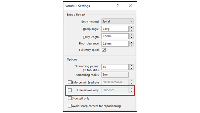

Opção Somente linhas no caminho de ferramenta VoluMill
Você pode dividir arcos maiores do que 90 graus em linhas menores usando a opção Somente linhas. Essa opção está disponível na caixa de diálogo Configurações da VoluMill no SOLIDWORKS CAM e no Banco de dados de tecnologia e se aplica aos caminhos de ferramentas VoluMill de 2,5 e 3 eixos.
Você pode especificar um desvio para esta opção. Esse valor divide os arcos em movimentos lineares.
