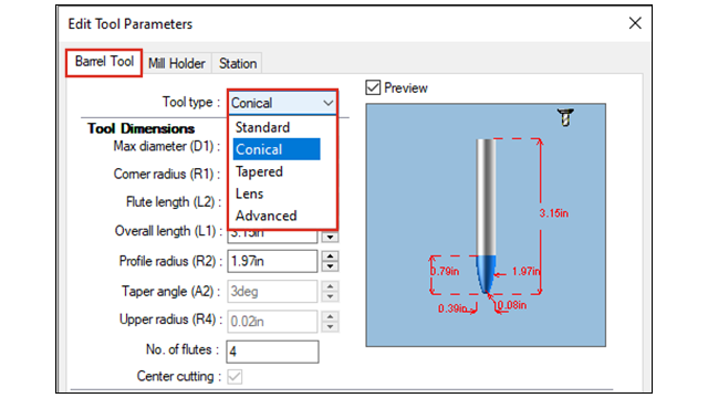

Você pode definir ferramentas de tambor para gerar caminhos de ferramenta, principalmente para operações de acabamento multieixos no SOLIDWORKS CAM e no Banco de dados de tecnologia. Uma vantagem de usar ferramentas de tambor é que elas fornecem uma área maior de contato, o que resulta em um melhor acabamento da superfície.
Na caixa de diálogo Parâmetros de operações, na guia Ferramenta, você pode selecionar Padrão, Tangente cônica, Cônica, Lente ou Avançado como o tipo de ferramenta de tambor. Você também pode definir perfis para criar ferramentas de tambor personalizadas.
