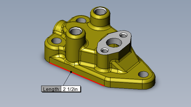

Usar medidas fracionárias
Se você usar o sistema de unidades em inglês para medir modelos do eDrawings, poderá exibir medidas como frações com a ferramenta Medida.
Para usar medidas fracionárias:
  1. Clique em Medida .
  2. No painel Medida, em Unidades:
    1. Em Comprimento, selecione Polegadas ou Pés e polegadas.
    2. Selecione Exibir em frações.
    3. Para Denominador da fração, digite os dígitos máximos para o denominador da fração.
    4. Opcional: Selecione Arredondar para a fração mais próxima para arredondar para a próxima fração mais alta caso a medida não tenha um valor fracionário para o denominador.
